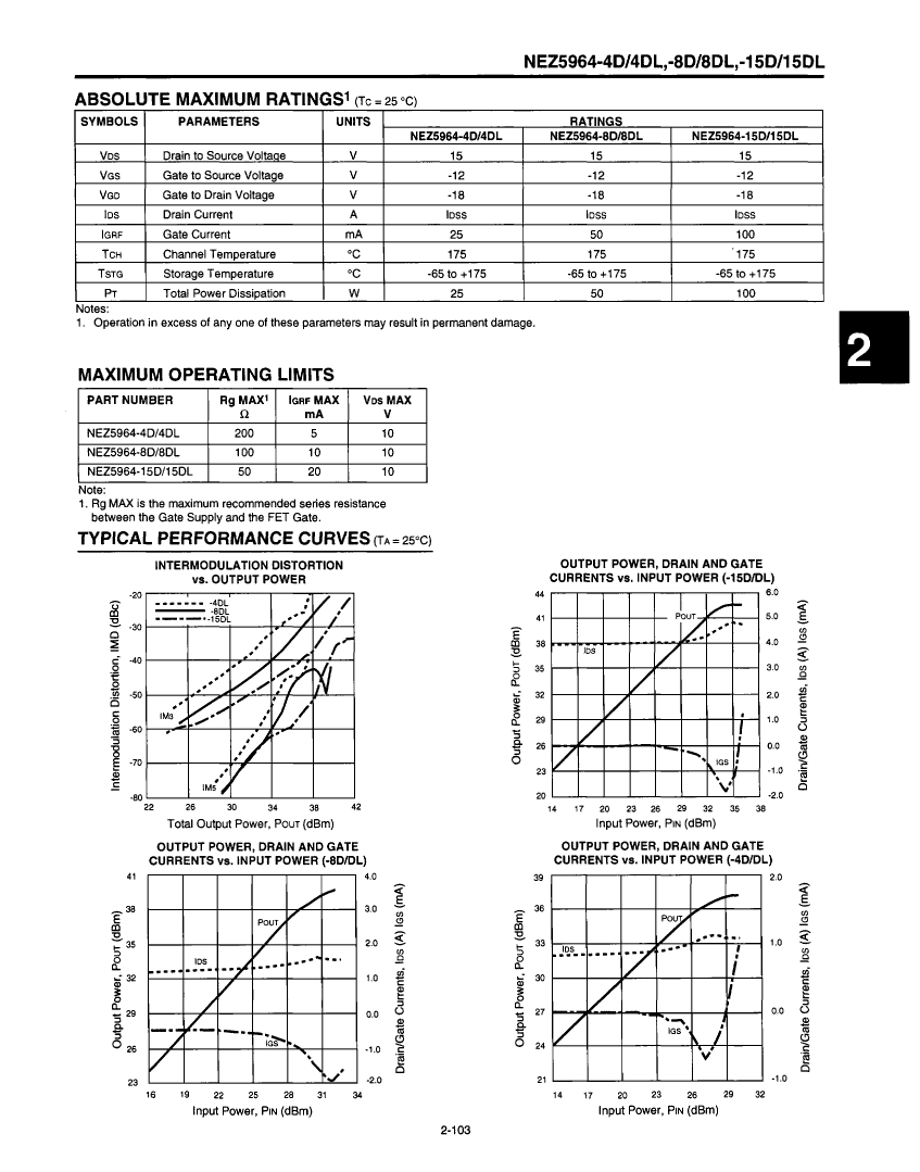

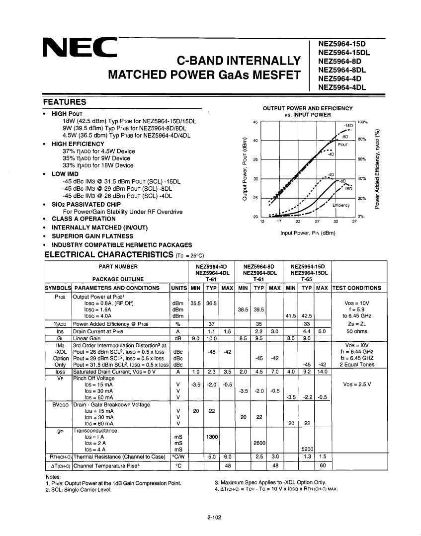

产品描述RF Power Field-Effect Transistor, 1-Element, C Band, Gallium Arsenide, N-Channel, Metal Semiconductor FET,
产品类别分立半导体    晶体管
文件大小238KB,共6页
制造商NEC(日电)
下载文档 详细参数 选型对比 全文预览
NEZ5964-4D概述
NEZ5964-4D规格参数
参数名称属性值
厂商名称NEC(日电)
其他特性HIGH RELIABILITY
外壳连接SOURCE
配置SINGLE
最小漏源击穿电压15 V
最大漏极电流 (ID)4.5 A
FET 技术METAL SEMICONDUCTOR
最高频带C BAND
JESD-30 代码R-CDFM-F2
元件数量1
端子数量2
工作模式DEPLETION MODE
封装主体材料CERAMIC, METAL-SEALED COFIRED
封装形状RECTANGULAR
封装形式FLANGE MOUNT
极性/信道类型N-CHANNEL
认证状态Not Qualified
表面贴装YES
端子形式FLAT
端子位置DUAL
晶体管元件材料GALLIUM ARSENIDE
