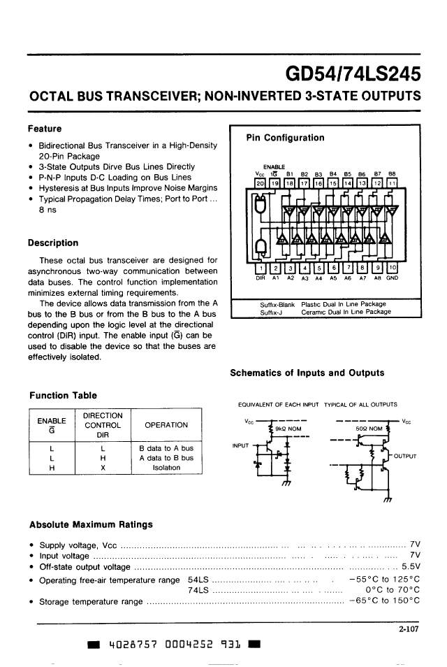

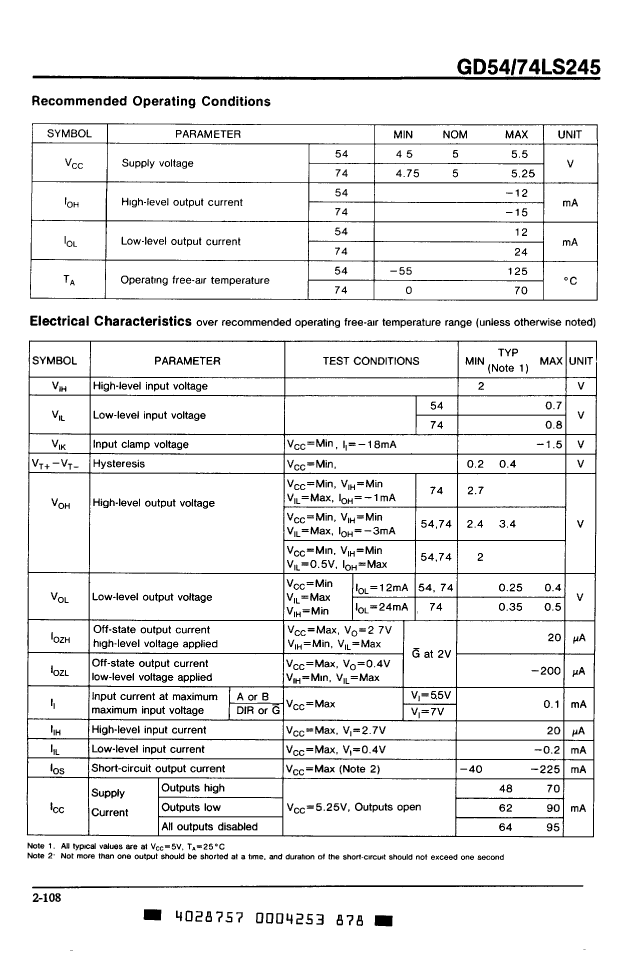

Bus Driver/Transceiver, 1-Func, 8-Bit, True Output, TTL, PDIP20,
| 参数名称 | 属性值 |
| 是否Rohs认证 | 不符合 |
| 包装说明 | DIP, DIP20,.3 |
| Reach Compliance Code | unknown |
| 控制类型 | COMMON CONTROL |
| 计数方向 | BIDIRECTIONAL |
| JESD-30 代码 | R-PDIP-T20 |
| JESD-609代码 | e0 |
| 最大I(ol) | 0.024 A |
| 位数 | 8 |
| 功能数量 | 1 |
| 端子数量 | 20 |
| 最高工作温度 | 70 °C |
| 最低工作温度 | |
| 输出特性 | 3-STATE |
| 输出极性 | TRUE |
| 封装主体材料 | PLASTIC/EPOXY |
| 封装代码 | DIP |
| 封装等效代码 | DIP20,.3 |
| 封装形状 | RECTANGULAR |
| 封装形式 | IN-LINE |
| 电源 | 5 V |

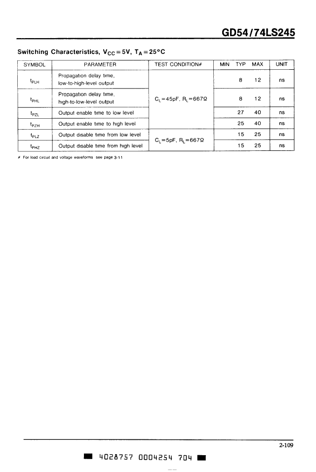

| Prop。Delay @ Nom-Sup | 12 ns |
| 认证状态 | Not Qualified |
| 标称供电电压 (Vsup) | 5 V |
| 表面贴装 | NO |
| 技术 | TTL |
| 温度等级 | COMMERCIAL |
| 端子面层 | Tin/Lead (Sn/Pb) |
| 端子形式 | THROUGH-HOLE |
| 端子节距 | 2.54 mm |
| 端子位置 | DUAL |
| Base Number Matches | 1 |
| GD74LS245 | GD74LS245J | GD54LS245J | |
| 描述 | Bus Driver/Transceiver, 1-Func, 8-Bit, True Output, TTL, PDIP20, | Bus Driver/Transceiver, 1-Func, 8-Bit, True Output, TTL, CDIP20, | Bus Driver/Transceiver, 1-Func, 8-Bit, True Output, TTL, CDIP20, |
| 是否Rohs认证 | 不符合 | 不符合 | 不符合 |
| 包装说明 | DIP, DIP20,.3 | DIP, DIP20,.3 | DIP, DIP20,.3 |
| Reach Compliance Code | unknown | unknown | unknown |
| 控制类型 | COMMON CONTROL | COMMON CONTROL | COMMON CONTROL |
| 计数方向 | BIDIRECTIONAL | BIDIRECTIONAL | BIDIRECTIONAL |
| JESD-30 代码 | R-PDIP-T20 | R-XDIP-T20 | R-XDIP-T20 |
| JESD-609代码 | e0 | e0 | e0 |
| 最大I(ol) | 0.024 A | 0.024 A | 0.012 A |
| 位数 | 8 | 8 | 8 |
| 功能数量 | 1 | 1 | 1 |
| 端子数量 | 20 | 20 | 20 |
| 最高工作温度 | 70 °C | 70 °C | 125 °C |
| 输出特性 | 3-STATE | 3-STATE | 3-STATE |
| 输出极性 | TRUE | TRUE | TRUE |
| 封装主体材料 | PLASTIC/EPOXY | CERAMIC | CERAMIC |
| 封装代码 | DIP | DIP | DIP |
| 封装等效代码 | DIP20,.3 | DIP20,.3 | DIP20,.3 |
| 封装形状 | RECTANGULAR | RECTANGULAR | RECTANGULAR |
| 封装形式 | IN-LINE | IN-LINE | IN-LINE |
| 电源 | 5 V | 5 V | 5 V |
| Prop。Delay @ Nom-Sup | 12 ns | 12 ns | 12 ns |
| 认证状态 | Not Qualified | Not Qualified | Not Qualified |
| 标称供电电压 (Vsup) | 5 V | 5 V | 5 V |
| 表面贴装 | NO | NO | NO |
| 技术 | TTL | TTL | TTL |
| 温度等级 | COMMERCIAL | COMMERCIAL | MILITARY |
| 端子面层 | Tin/Lead (Sn/Pb) | Tin/Lead (Sn/Pb) | Tin/Lead (Sn/Pb) |
| 端子形式 | THROUGH-HOLE | THROUGH-HOLE | THROUGH-HOLE |
| 端子节距 | 2.54 mm | 2.54 mm | 2.54 mm |
| 端子位置 | DUAL | DUAL | DUAL |
| Base Number Matches | 1 | 1 | - |
