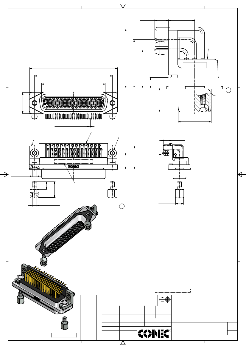

15-007633概述
D-Sub高密度连接器 D-SUB SLIMCON HD FEMALE 44 POS 0.318 INCH
15-007633规格参数
参数名称属性值
厂商名称CONEC
产品种类D-Sub高密度连接器
位置数量44 Position
排数3 Row
型式Female
端接类型Solder Pin
安装角Right Angle
触点电镀Gold
电流额定值3 A
IP 等级IP67
过滤Unfiltered
绝缘材料Polybutylene Terephthalate (PBT)
触点材料Copper Alloy
绝缘Insulated
安装风格Threaded Insert
外壳电镀Gold
板锁With
最大工作温度+ 105 C
最小工作温度- 40 C
外壳材质Zinc
工厂包装数量30

AT ALL TIMES WATER RESISTANT
CONNECTORS NOT IN USE SHOULD
BE COVERED WITH A CONEC WATER
RESISTANT CAP OR WATER TIGHT HOOD.
3,3
+ 0,5
- 0,3
6,35
0,3
(5:1)
14,23
+ 0,4
- 0,3
47,04
0,13
38,5
+ 0
- 0,25
9,15
+ 0,4
- 0,3
53,09
+ 0,3
- 0,15
11,69
+ 0,4
- 0,3
SEALING
COMPOUND
2,55
+ 0,25
-0
b
5,78
+ 0,17
- 0,08
12,8
+ 0,3
- 0,15
SEALING
GASKET
n
0,65
0,05
(44x)
+ 0,23
FIXING-PLATE
PRESS FOR
FIXING ON PCB
13,85
+ 0,4
- 0,3
0,02
METAL BRACKET
3,2
0,2
15-00763
o
CONEC ABC
4-40 UNC
4,6
SEE NOTE 16
9,4
9,6
+0,4
- 0,3
PCB SNAP
4-40 UNC
NOTES:
SW 4,8
b
1. FOR WAVESOLDERING (SOLDER BATH TEMPERATURE 265°C FOR 8 SEC.
AND SOLDER PREHEAT 150°C FOR 180 SEC.)
2. IP RATING: IP 67
3. SEALED TO WITHSTAND PRESSURE UP TO 1,45 PSI FOR 30 MINUTES
AFTER HIGH TEMPERATURE EXPOSURE
4. METALSHELL: ZINC DIE CAST; min. 50µin NICKEL PLATING over COPPER
5. INSULATORS: PBT GF UL 94 V-0
6. SEALING GASKET: SILICONE
7. SEALING COMPOUND: EPOXY
8. CONTACTS: COPPER ALLOY
PLATING (SEE PART NO.):
o
PLEASE ADD 1 for 30µin HARD GOLD over min. 50µin NICKEL
o
PLEASE ADD 3 for GOLD FLASH over NICKEL
9. METAL BRACKETS: ZINC DIE CAST; 300µin COPPER/40-120µin NICKEL/120-200µin TIN
10. WASHERS: COPPER ALLOY; 80µin NICKEL
11. HEXLOCKING SCREWS: STAINLESS STEEL
12. PCB-SNAPS: COPPER ALLOY; min. 200µin TIN over 80µin NICKEL
PCB-HOLE:
n
3,1
0,1mm; PCB THICKNESS 1,6mm
13. FIXING-PLATE: PBT GF UL 94 V-0; BLACK

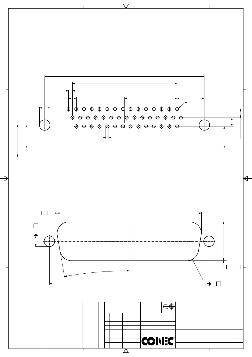

14. P.C.B. HOLE DRILLINGS and RECOMMENDED PANEL CUT-OUT ON SHEET 2
15. RECOMMENDED TORQUE FOR MOUNTING SCREW 35Ncm (3.1 in.LB) / max. 67Ncm (6 in.LB)
16. CONNECTOR IS PART MARKED: 15-00763
o
CONEC ABC (see note 8)
THIS DRAWING MAY NOT BE COPIED OR
REPRODUCED IN ANY WAY, AND MAY NOT
BE PASSED ON TO A THIRD PARTY WITHOUT
WRITTEN PERMISSION.
OWNERSHIP AND COPYRIGHT OF CONEC GmbH
DO NOT ALTER CAD DRAWING BY HAND
tolerance
dim. in mm
date
drawn
12.01.2016
appd.
13.01.2016
norm
d-old
scale:
material:
name
2:1 (5:1)
SEE NOTES
title:
Heinrich
Fischer
D-SUB FEMALE 90° HD
44pos. SOLDER PIN ANGLED
with closed 4-40 UNC thread,metal bracket,fixing-plate,snap
dwg no:
DIN-
2xb
a
Ä6417
Original
06.04.2017 Unkrüer
15K1A1688
part no:
RoHS compliant
A3
sh:
(see note 8)
rev. description
date
name
15-00763
o
