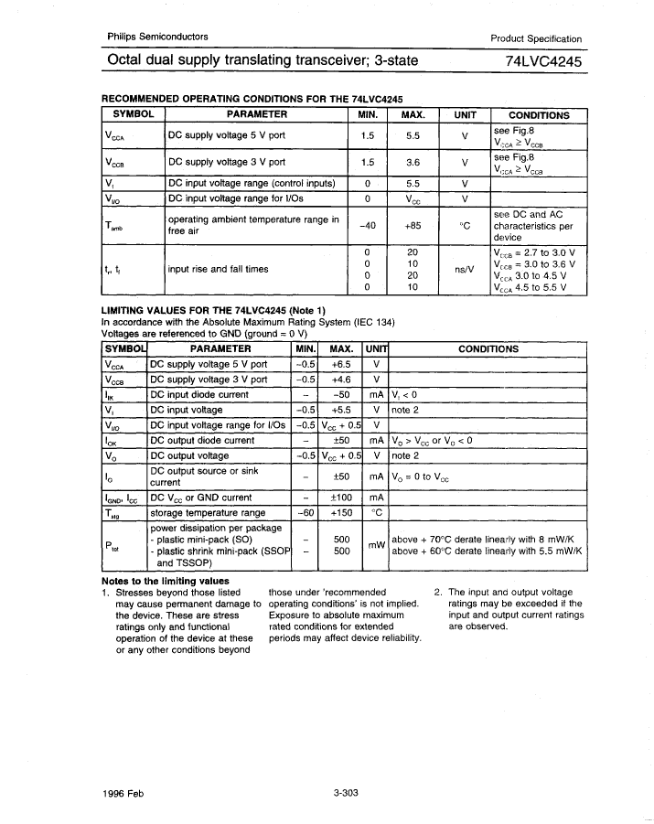

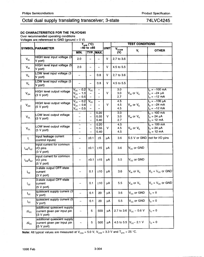

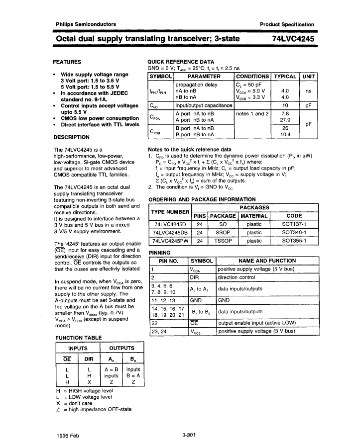

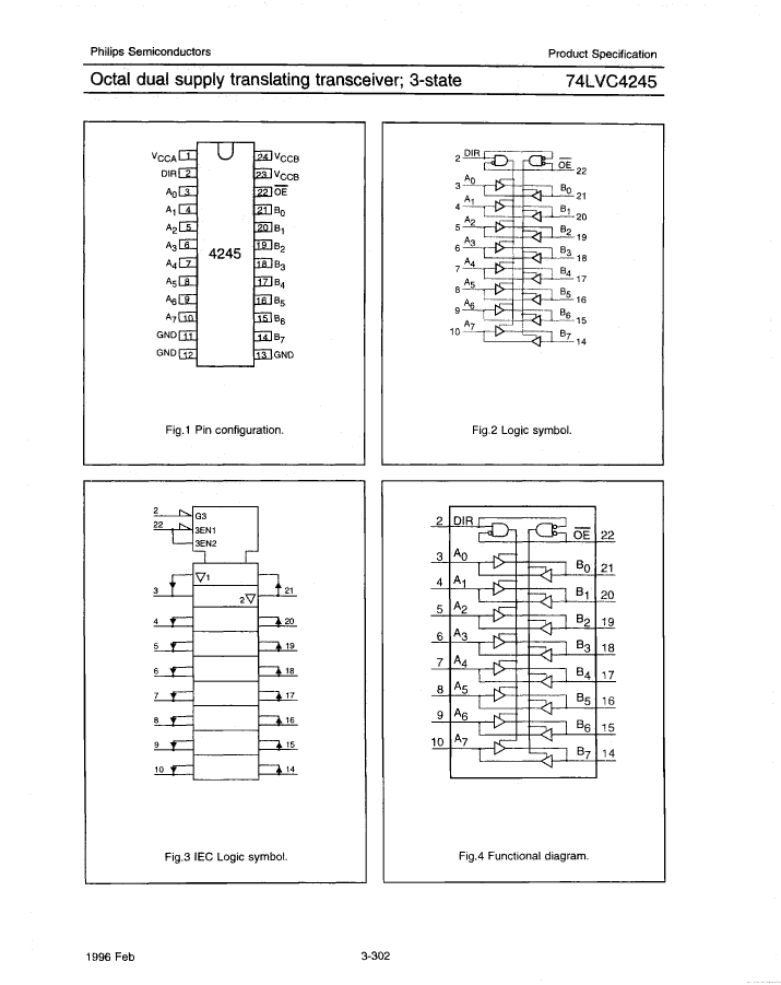

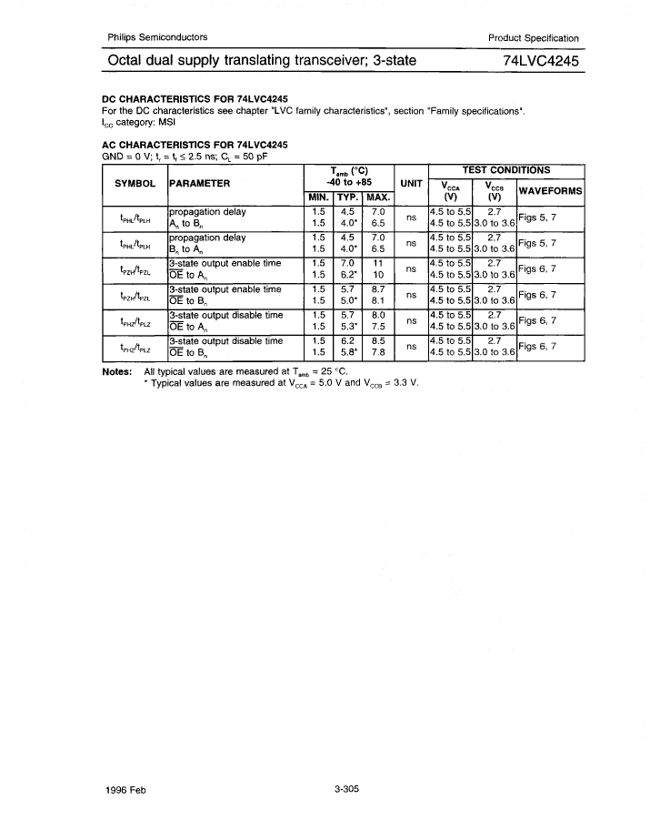

74LVC4245DB-T
产品描述IC LVC/LCX/Z SERIES, 8-BIT TRANSCEIVER, TRUE OUTPUT, PDSO24, Bus Driver/Transceiver
产品类别逻辑
文件大小233KB,共6页
制造商NXP(恩智浦)
官网地址https://www.nxp.com
下载文档 详细参数 选型对比 全文预览
74LVC4245DB-T概述
74LVC4245DB-T规格参数
参数名称属性值
厂商名称NXP(恩智浦)
包装说明SSOP,
其他特性DUAL SUPPLY TRANSLATING TRANSCEIVER
系列LVC/LCX/Z
JESD-30 代码R-PDSO-G24
长度8.2 mm
负载电容(CL)50 pF
逻辑集成电路类型BUS TRANSCEIVER
位数8
功能数量1
端口数量2
端子数量24
最高工作温度85 °C
最低工作温度-40 °C
输出特性3-STATE
输出极性TRUE
封装主体材料PLASTIC/EPOXY
封装代码SSOP
封装形状RECTANGULAR
封装形式SMALL OUTLINE, SHRINK PITCH
传播延迟(tpd)6.5 ns
认证状态Not Qualified
座面最大高度2 mm
最大供电电压 (Vsup)3.6 V
最小供电电压 (Vsup)1.2 V
标称供电电压 (Vsup)3.3 V
表面贴装YES
技术CMOS
温度等级INDUSTRIAL
端子形式GULL WING
端子节距0.65 mm
端子位置DUAL
宽度5.3 mm
