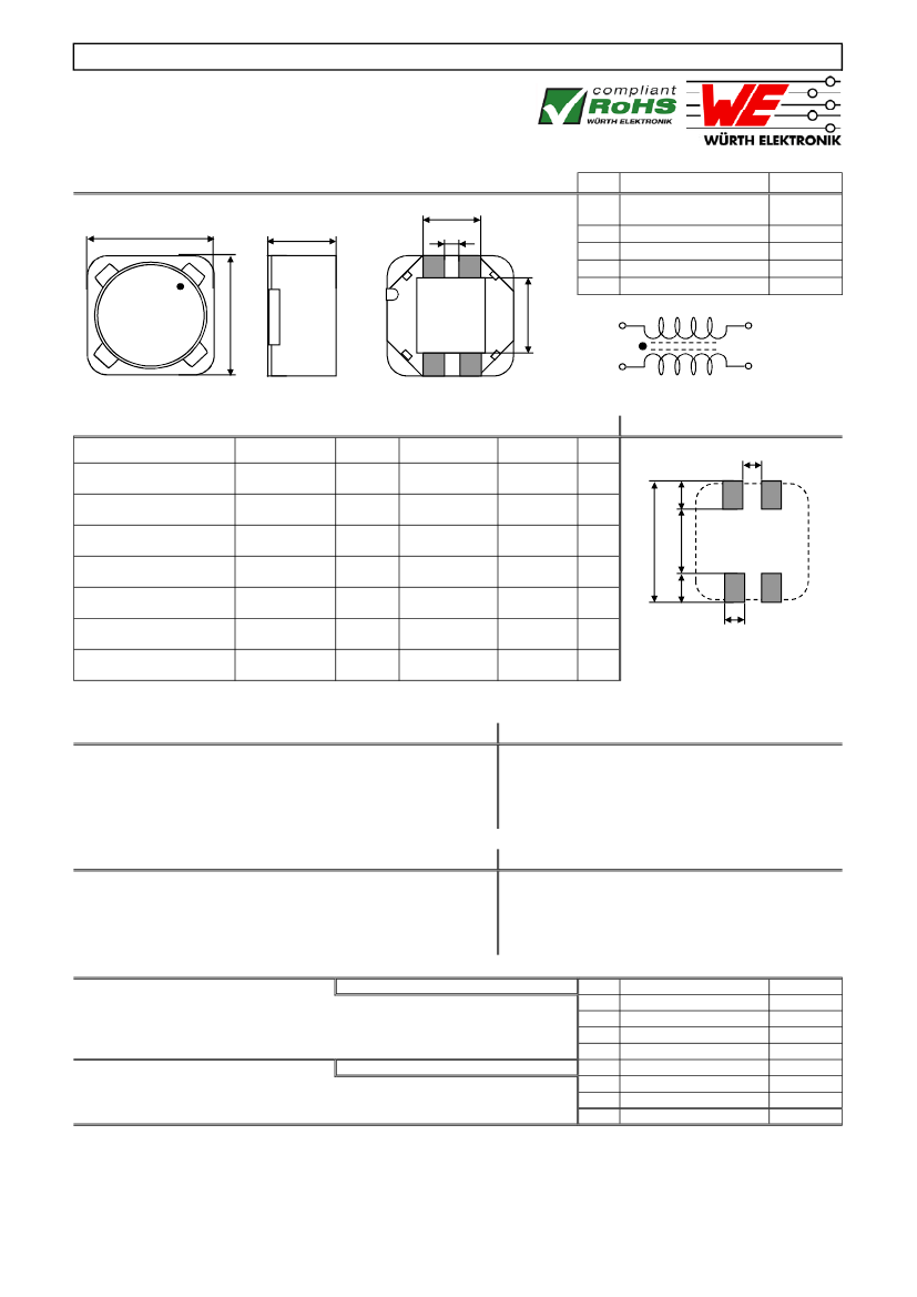

Mechanische Abmessungen / dimensions:
Typ XL
12,5 max.
8,5 max.
1,5 ± 0,2
4,9 ± 0,2
7,3 ± 0,5
Start
Finish
L1
mm
mm
mm
mm
mm
L2
Elektrische Eigenschaften / electrical properties:
Eigenschaften / properties
Induktivität (je Wicklg.) /
inductance (each wdg.)
DC-Widerstand (je Wicklg.) /
DC-resistance (each wdg.)
Nennstrom (je Wicklg.)
(1)
rated Current (each wdg.)
(1)
Sättigungsstrom (je Wicklg.) /
saturation current (each wdg.)
Eigenres.-Frequenz
(2)
self-res.-frequency
(2)
Nennspannung /
rated voltage
(1)
Lötpad / soldering spec.:
Wert / value
Einheit / unit
tol.
±20%
3,85
1,0
Testbedingungen /
test conditions
100 kHz / 5mA
@ 20°C
@ 20°C
ΔT
= 40 K
ΔL/Lo
= -10%
[ mm ]
1,
DC1,2 typ
DC1,2 max
N1,
N2
sat
SRF
U
DC
(2)
220,0
540,0
580,0
0,91
1,60
2,80
80,0
µH
mΩ
mΩ
MHz
typ.
max.
max.
3,85
13,8
6,1
typ.
typ.
max.
2,5
both windings driven by rated current will occur
∆T
Stromfluss durch beide Wicklungen verursachen
∆T
both windings in parallel /
beide Wicklungen parallel
Prüfgeräte / test equipment:
WK 3260B
für/for L und/and I
DC
GMC Metrahit 27I
für/for R
DC
HP E4991A
für/for SRF
Testbedingungen / test conditions:
Luftfeuchtigkeit / humidity:
Umgebungstemperatur / temperature:
33%
+20°C
Werkstoffe & Zulassungen / material & approvals:
Basismaterial / base material:
Draht / wire:
UL-File Number:
Ferrit/ ferrite
2 SFHW; 180°C
E174837
Eigenschaften / general specifications:
Betriebstemp. / operating temperature:
-40°C - + 125°C
Umgebungstemp. / ambient temperature: -40°C - + 85°C

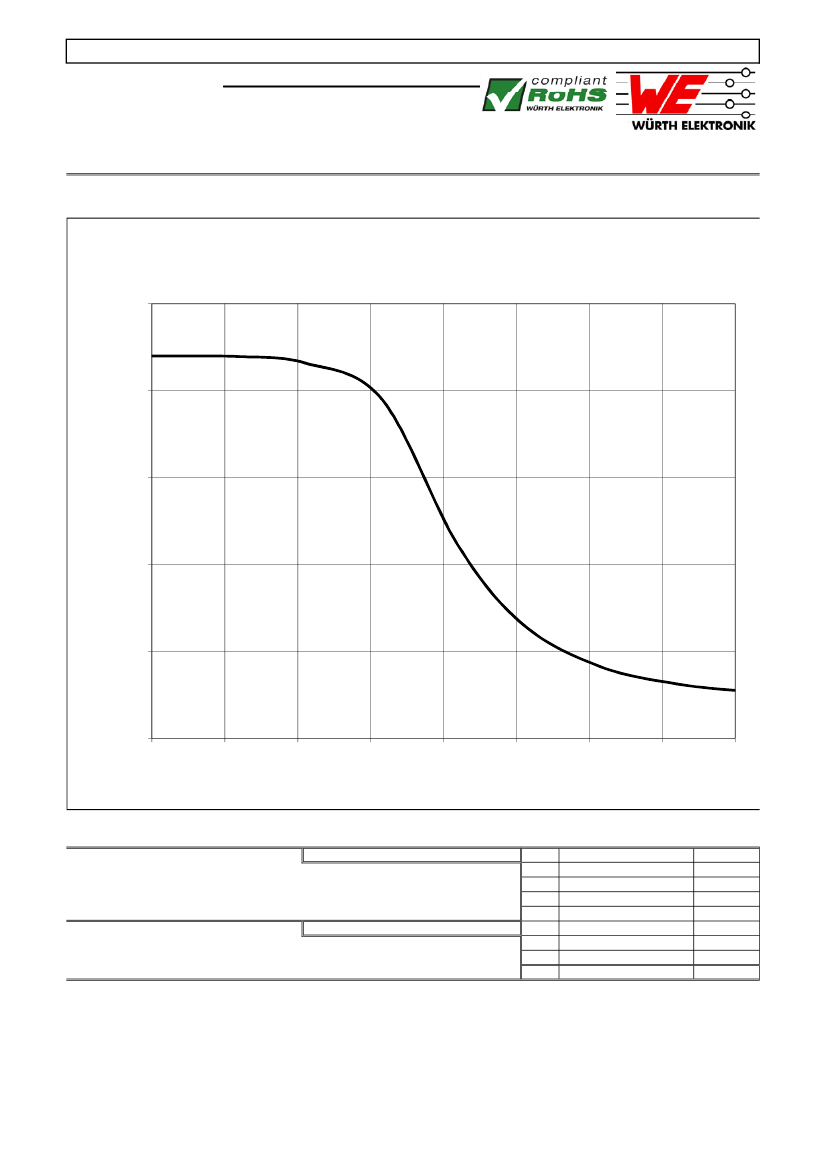

Induktivitätskurve / Inductance curve:
Induktivität vs Strom (typ.)/
Inductance vs Current (typ.)
250,00
200,00
150,00
L (µH)
100,00
50,00
0,00
0,0
0,5
1,0
1,5
2,0
Current (A)
2,5
3,0
3,5
4,0

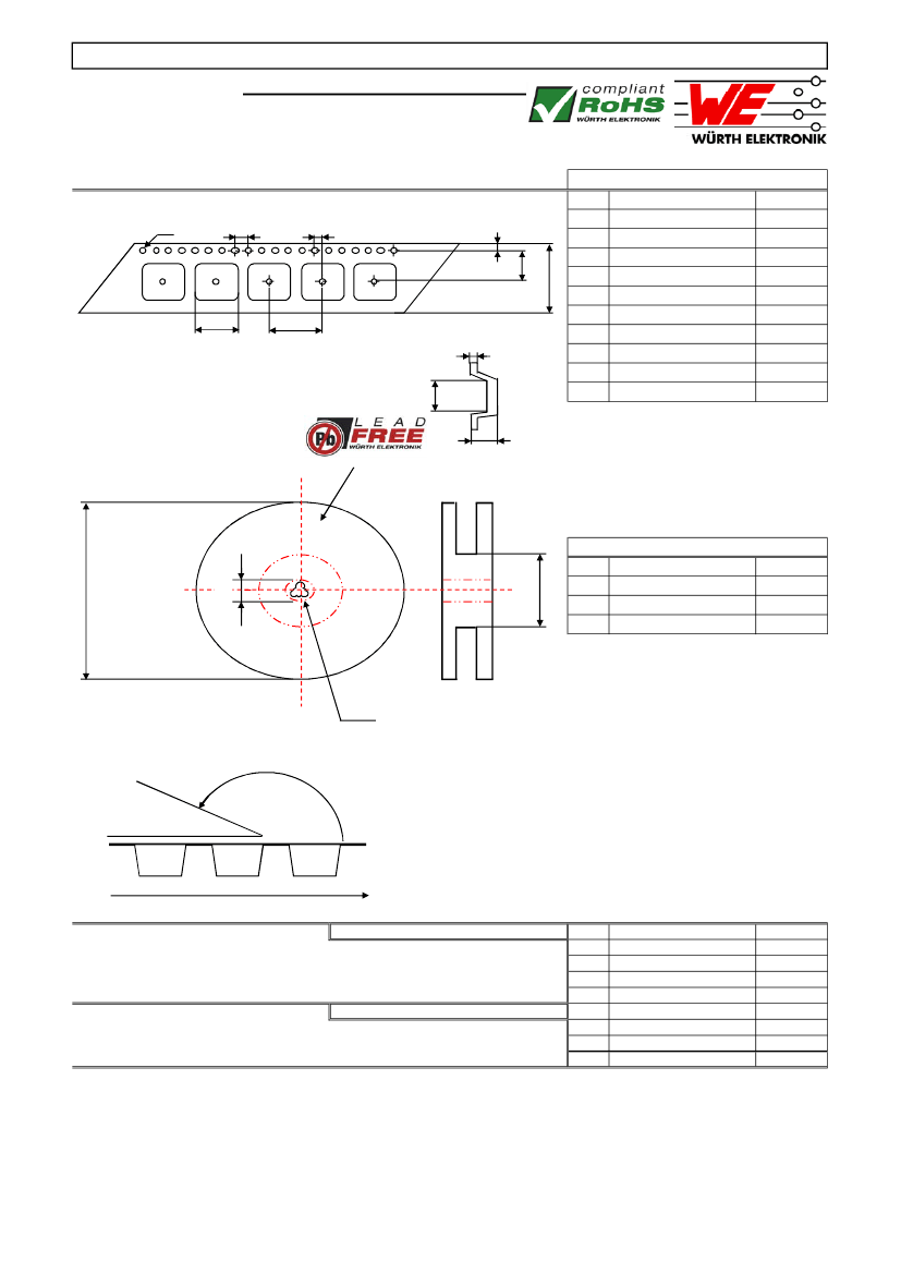

Rollenspezifikation / tape and reel specification:
øD
Gurtspezifikation / Tape specification:
12,5 ± 0,1
mm
16,0 ± 0,1
mm
24,0 ± 0,3
mm
+ 0,1
1,50
- 0,0
mm
4,00 ± 0,1
mm
2,00 ± 0,1
mm
1,75 ± 0,1
mm
11,5 ± 0,1
mm
12,6 ± 0,1
mm
8,50 ± 0,1
mm
0,40 ± 0,05
mm
a
b
d
Rollenspezifikation / Reel specification:
a
330,0 ± 2,0
mm
b
21,00 ± 0,8
mm
c
13,00 ± 0,5
mm
d
100,0 ± 1,0
mm
Øc
150°
The force for tearing off cover tape is
20 to 70 grams in arrow direction
feeding direction
