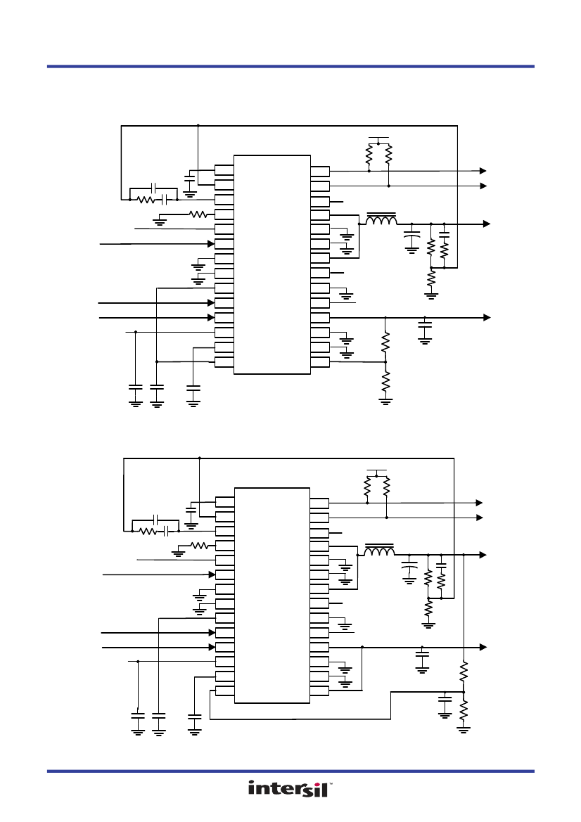

ISL70005SEH, ISL73005SEH
1. Overview
1.
1.1
Typical Application Schematics
VIN = 3.3V
ISL70005S EH
VIN = 3.3V
From FPGA
From I/O Port
From I/O Port
VIN = 3.3V
B_SS
B_FB
B_COMP
B_RT
B_VCC
L_PG
28
to FPG A
to FPG A
VIN = 3.3V
CORE
= 1.8V
B_PG 27
B_VIN2
B_LX2
B_PGND2
26
24
23
22
21
19
17
RF
VIN = 3.3V
VIN = 3.3V
B_SYNC B_PGND1
B_GND1
B_GND2
VREF
B_EN
L_EN
L_VCC
L_SS
L_EA+
B_LX1
B_VIN1
TEST
L_VIN
L_OUT
L_PGND
L_GND
L_EA-
R4
R1
I/O
= 1.5V
RG
Figure 3. ISL70005SEH Application for Low Power FPGA Core and I/O Supply
VIN = 3.3V
ISL70005S EH
VIN = 3.3V
From FPGA
From I/O Port
From I/O Port
VIN = 3.3V
B_SS
B_FB
B_COMP
B_RT
B_VCC
L_PG
B_PG
B_VIN2
B_LX2
B_PGND2
28
27
26
24
23
22
21
19
17
RG
VDDQ = 1.8 V
VTT = 0.9V (Tra cks VDDQ)
VIN = 3.3V
R4
R1
VIN = 3.3V
VDDQ = 1.8 V
to I/O P ort
to I/O P ort
B_SYNC B_PGND1
B_GND1
B_GND2
VREF
B_EN
L_EN
L_VCC
L_SS
L_EA+
B_LX1
B_VIN1
TEST
L_VIN
L_OUT
L_PGND
L_GND
L_EA-
RF
VDDQ/2
Figure 4. ISL70005SEH Application for DDR Memory Power Solution

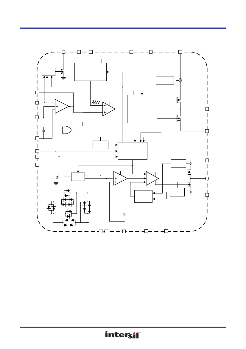

1. Overview
1.2
Functional Block Diagram
B_PG
B_RT
B_SYNC
B_VCC
B_GND1,
B_GND2
B_VIN1 ,
B_VIN2
B_VCC
B_VCC
PGO OD
Logic
Osc illa tor and Clock
Generator
SHDNB
B_GND
B_VCC
SHDN
B_VCC
B_COMP
B_VCC
B_FB
PWM Control Logic,
Gat e Drive and
Ove rcurre nt Lim it
VREF
L_VCC
B_VCC
VREF
600 mV
L_VCC
THE RMAL
SENSE
B_EN
L_EN
L_PG
SHDNL
L_VCC
SHDNL
PGO OD
Logic
L_VCC
UVLO and Shutdown
Logic
SHDNB
+ Current
Sense
B_LX1,
B_LX2
SS
B_SS
B_VCC
L_VCC
B_PGND1,
B_PGND2
L_VCC
Source
I_SENSE
L_VIN
L_VCC
L_OUT
B_GND
Ove rcurre nt
Lim it
L_GND
L_VCC
L_PGND
Sink
I_SENSE
L_PGND
SS
B_PGND
L_VCC
L_GND
L_EA- L_EA+
L_SS
L_VCC
L_GND
Figure 5. Block Diagram
